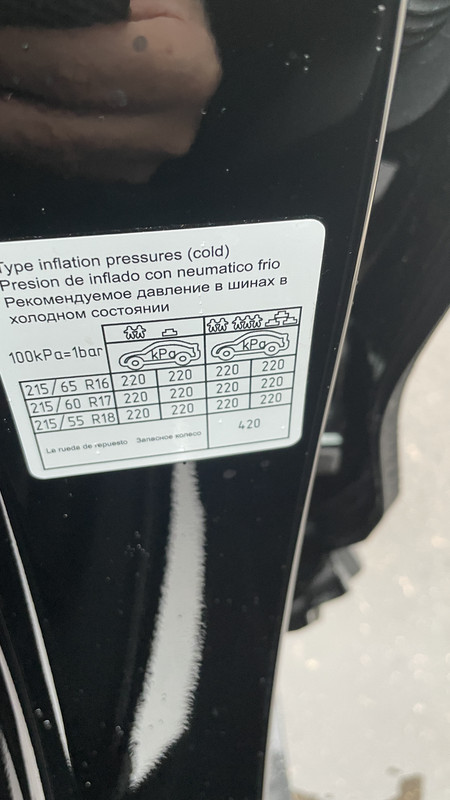

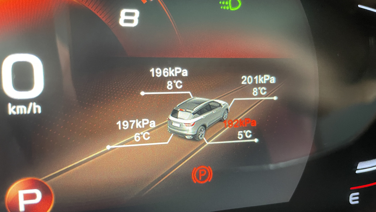

Сегодня обратил внимание, что машина ругается на заднее правое колесо… мол спущено!
Глянул- вроде норм… но доехав домой решил посмотреть, сколько ваще нужно этих psi оказалось 220 по кругу!
Ну вот накачал все как положено- буду наблюдать!

Да, у меня так же было, заднее правое датчик сработал, подкачала, норм)))

Я в бары перевел, -удобнее считывать. Давление рабочее нужно выставлять на холодных колесах, при минимальной температуре.
