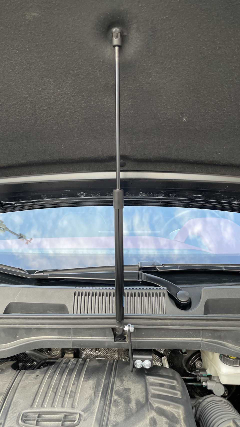

Получил из поднебесной газлифты, а инструкции нет... @Mr.Moon ты ставил - расскажи как?:cool:

G12-77-420you
Да, @Егерь поставил, но вычитал, что эти газлифты ломают корпус фары (трескаются) при минусовой температуре, так как крепятся как раз к корпусу фары. Снимать не стал, пока все гуд.так же они мешают крышке, которая закрывает горловину омывательного бочка. Есть другие газлифты, которые устанавливаются на крыло, но в наличии не нашел.

По итогу воткнул моноупор... вышло гуд, но есть свои заморочки с установкой!
