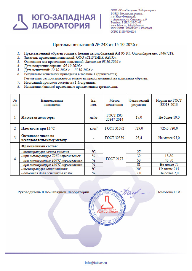

На этот раз у нас для вас не радужные новости как в постах выше.
Напомню, мы отбираем литр топлива у нашего рандомного гостя с его конечно разрешения и спрашиваем, где он заправлялся - точнее сначала спрашиваем, а потом отбираем
У нас так на тесте было топливо Роснефть и Лукойл, там всё было в пределах нормы ГОСТ.
В этот раз мы получили результат, который нам не нравятся, но так как отбор мы проводили не в соответствии с нормами и требованиями, а чисто "для себя" и вас, да и может гость перепутал АЗС - мы не будем публиковать порочащие репутацию данные - не будем называть АЗС, но это крупная сеть по всей России.
Друзья, к чему мы вас призываем - СМОТРИТЕ сертификат топлива ДО заправки! Топливо должно быть К-5! Ну и конечно, подумайте об уменьшении срока замены масла в ДВС, сера его окисляет и его моющие и смазывающие свойства сильно падают! Берегите свой авто и всегда ждем в гости!
